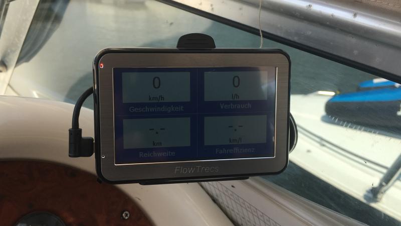

So, am Wochenende das gute Teil verbaut
Einbau simpel und einfach
Eine erste Testfahrt war sehr aufschlussreich, was den Zusammenhang von Drehzahl und Trimmung betrifft.
Abweichung bei der Kalibrierfahrt war unwesentlich

Automatisch springt es auch nicht in die 4-er Ansicht. Du musst im Übsersichtsschirm 4 Werte auswählen, die du anzeigen möchtest. Dann tippst du doppelt auf eine freie Fläche (nicht auf einen expliziten Wert, dann wird der Bildschirmfüllend dargestellt !!!). Das ist nicht wirklich gut beschrieben, allgemein lässt die Anleitung ja etwas mehr als zu wünschen übrig.
In meiner Beschreibung steht:
Auswählen der gewünschten Werte und dann in der obersten Zeile auf OK drücken (rechts neben T/N)
