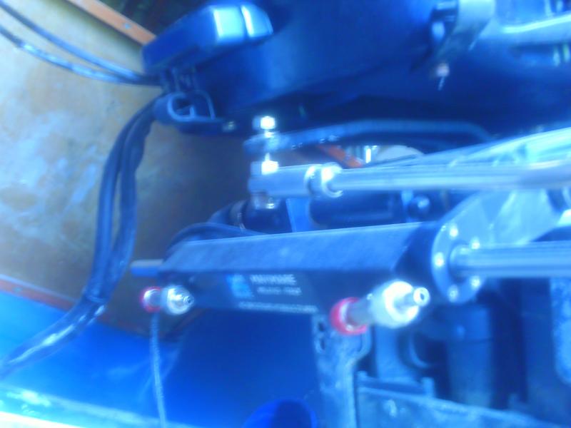

Wieso da jetzt ein Foto vom Lenkzylinder dabei ist weiss ich nicht
Hab ich doch wieder rausgelöscht
Compi und ich sind ein eigenes Thema
Du musst es LIEBEN
