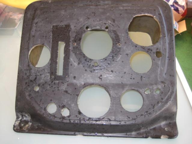

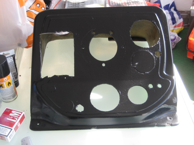

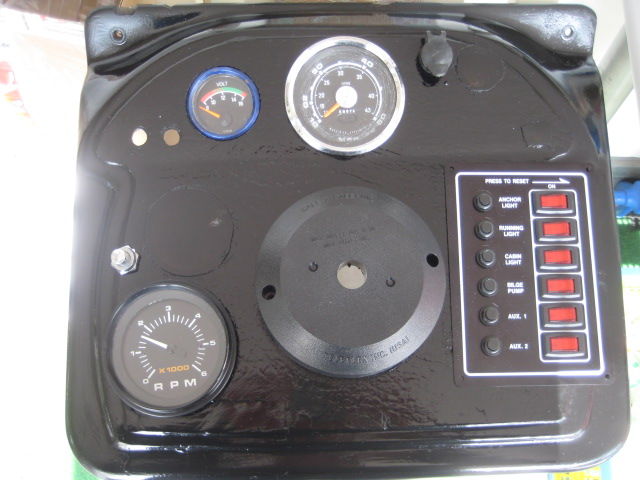

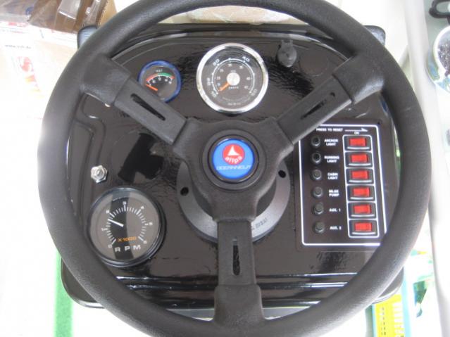

Also, bei mir hat sich etwas bebegt, ich habe alle Materialen bekommen, Teleflexlenkung mit Rad, Installationskabel für die Elektronik, Sicherungen und Sicherungshalter (ein tolles Produkt speziell für Boote), Schalter für Instrumente, usw.
An die Konsole wurde gearbeitet und schöner gemacht, mit ganz simpel Elemente wie Palstikbecherdeckeln und Spray Farbe.
Foto 1, so war Original

Foto 3, da sind Löcher zu decken
Foto 4, Löcher gedeckt und console genahlt
Foto 5, Console mit Instrumente
Foto 6, Rad oben drauf und fertig

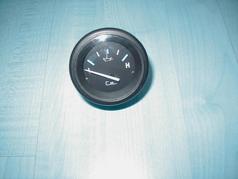

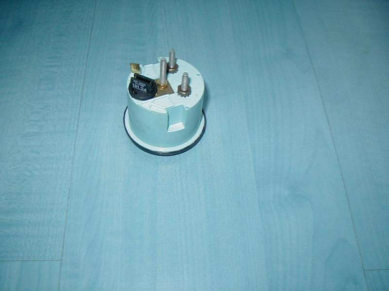

Ich hätte noch eine neue Öldruckanzeige hier rumliegen.
Das Glas hat aber einen kleinen "Lagerschaden", ein kleiner Kratzer im Glas.
oh, schaut gut aus, wie wird verknüft?, am Motor?
Schöne Grüße
Tom
  #156
Alt 21.03.2012, 13:50
Dazu muß der Motor einen Geber haben, das sollen dir die Motorspezialisten sagen.
Könntest du günstig haben, wenn du es benötigst.

Ich sag nur "Zweitakter"....
ist das gut oder schlecht?
auf jeden Fall in Moment möchte ich so wenig wie möglich drauf installieren, nur das notwendige, Pos. Lichter, Innen Lichter, Voltmeter und hoffe das der Motor springt.
Beim Zweitakter gibt es keinen Öldruck
Danke Michael, ein Problem weniger
