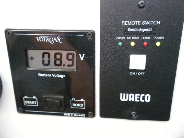

vielen Dank vorab fuer die Tips ... bin jetzt wieder im Boot ... heute Mittag hatten sich die Batterien bis auf 11.x geladen .... es war sogar wieder ein leichtes RATTER RATTER RATTER vom Anlasser zu vermelden ....
Heute Abend die grosse Enttaueschung .... die Anzeige zeigt 8.9 V an .... habe die Batterien jetzt ausgebaut ..... nehme an beide oder zumindest eine ist kaputt ..... scheine beide gleich alt zu sein .... sicherlich schon einige Jahre ...
Muss ich wieder gleichwertige Batterien einbauen auf was ist zu achten ...

Dazu ist viel geschrieben worden, aber das meiste hast Du ja schon herausgefunden: 11,4V nach x Stunden Laden - Akku kaputt! 8,9V - Akku (auch ohne Laden) kaputt!.
Grund: Ladegerät war ausgeschaltet.
Bleiakkumulatoren sind SEHR empfindlich gegen lange Standzeiten, in denen sie nicht geladen (Erhaltungsladung) werden. Bleischlamm setzt sich am Grund der Zellen ab und schließt diese kurz. Akku putt

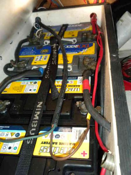

Ich würde Dir raten, zwei neue LKW-Akkumulatoren ein zu bauen, und zwar solche, die Wartungsfrei sind. Wichtig ist dabei nur, dass die Neuen auch da reinpassen, wo sie hin sollen.
Du hast ein WEACO-Ladegerät an Board. Das ist sehr gut und damit kannst Du auch Akkus mit z.B. 100 oder 120 Ah laden. Also, wenn größere Batterien da rein passen, nimm die größeren.
Wenn Du noch Fragen hast, melde Dich.

warum überhaupt zwei Batterien wär nicht eine mit doppelter Leistung günstiger
Alt 07.07.2010, 11:33
Benutzerbild von Bäriger
Bäriger Bäriger ist offline
Registriert seit: 20.05.2009
Ort: Vetlanda
Hafen: Värne
Mein Boot: Ryds 420
Beiträge: 469
Thanks: 676
Wenn er 2 Motoren hat machen zwei Starter-Batterien schon Sinn, aber ansonsten
Alt 07.07.2010, 11:41
Ja und Nein, Günni. Wie Wolfgang schon sagte, 2 Maschinen = 2 Lima's = 2 Batterien. Und die zweite Sache ist halt der Platz. Ein Akku mit der doppelten Leistung ist halt ca. 1/3 länger und mindestens 1/4 höher und damit hast Du Probleme mit dem Batteriekasten, wenn Du den nicht umbauen willst. ...und noch ne Sache: 2 sind normaler Weise sicherer wie 1. Das Beide gleichzeitig ihren Geist aufgeben, ist ausgesprochen selten und kommt wohl nur vor, wenn eine Fehlbehandlung vorliegt.
Alt 07.07.2010, 11:56
der Peter hat nur einen Motor und bei Starterbatterieausfall könnte er zur Not die Bordbatterie brücken. Der Grössenunterschied wird halt Probleme machen...obwohl, zwei 75Ah dürften 350 mm breit sein und ne 125Ah
gibts mit 345 mm länge, die ist aber 100mm höher

Alt 07.07.2010, 12:03
Wenn das so ist, hast Du selbstverständlich Recht. Dann machen die zwei Starterbatterien wirklich keinen Sinn und Peter sollte sich nach einer stärkeren Batterie, die in das Batteriefach rein passt, um sehen.

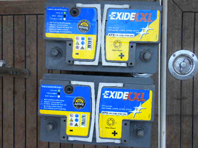

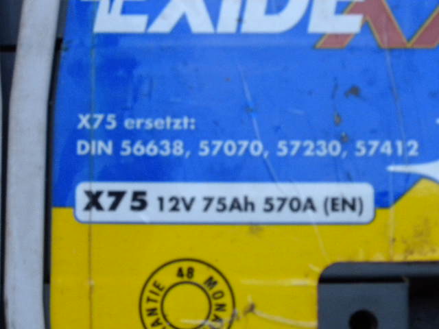

Bin heute mit den beiden Akkus im Kofferraum zum Bosch Service .... eine hat noch 8.04 V auf dem Ausdruck angezeigt die zweite hat beim zweiten Versuch auf dem Display gar nichts mehr angezeigt ..... Also beide Mausetot
Habe zwei Neue Bosch Battererien 74 Ah , 680 A genommen und werde dieselben heute Abend einbauen .... dqnn muesste es ja wieder gehen ..... und einer evt. Fahrt am Wochenende duerfte nichts mehr im Wege stehen .....
Ich habe seit vielen vielen Jahren Toyota Landcruiser bauen auch heute bei den Diesemodellen noch immer 2 Batterien ein .... halte ich fuer sehr sinnvoll und auf ein Boot mit einem Dieselmotor absolut uebertragungsfaehig .... bin halt altmodisch .
Ausserdem ist die komplette Batterieanlage schon sehenswert !
