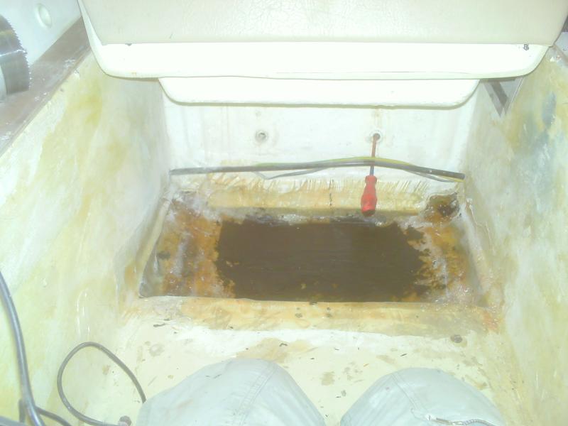

So hab heut endlich mal 4 Std am Boot weitermachen können.
Motor ausgerichtet mit 2 Schrauben fixiert und die Position für die Hydraulikstangen markiert.
Motor weg Löcher gebohrt, Motor ran kontroliert ob´s passt, Motor weg nachgefeilt Motor ran.
Kunststoffbecher als Formgeber eingeklebt. Motor ran kontrolieren ob´s sich ausgeht, Motor weg.
Nach einer halben Ewigkeit hat´s gepasst also Motor weg und ans Einlaminieren.
Erste Lage zweite Lage umgedreht Matte war verbraucht
Wo ist das ganze Material ach ja in der Bilge verklebt
Also neues besorgt und weitergefummelt, pah das Stinkt.
Frage welchen Atemschutz haltet ihr für sinnvoll?
Nachdem ich eine form fertig hatte hab ich noch ein paar Lagen in der Bilge geklebt und dann mit Mord´s Holraumsausen aufgehört.

also...RESPEKT Rainer
Tolle arbeit machst Du da
wegen Thema Atemschutz, ich glaude der Oli Hannibal kann etwas dazu sagen, er ist Expert

Ähm ja...
So ein kleiner Stearinrausch ist doch was schönes...
Ich muß gestehen das ich auch nur die normalen Staubschutzmasken verwendet habe, hilft natürlich nicht viel. Ich würde schon zu einem Atemschutz raten, Stearin ist nicht ganz ohne und hält sich im Körper auch ziemlich gut da schwerer als Luft. Lustiger wirds dann noch wenn man darauf noch allergisch reagiert, mein Frauchen kann da ein Lied von Singen...
Also besser mit Schutz und für gute Belüftung sorgen. Solltest Du doch zuviel Stearin abbekommen hilft viel Milch trinken (kein Witz) und/oder Kopfstand machen

OK, Styrol ... Stearin war was anderes
Beim Laminieren entstehen Styroldämpfe

War ich schneller
Styrol ist entzündlich, der Flammpunkt liegt mit ca. 31 °C niedrig. Es wird über die Atmungsorgane, weniger über die Haut, aufgenommen und lagert sich hauptsächlich in Leber, Niere, Gehirn und im Fettgewebe ab. Es reizt die Atemwege, Haut, Augen und Schleimhäute. Bei Inhalation und Verschlucken kann es zu unspezifischen Symptomen wie Konzentrationsschwäche, Müdigkeit, Übelkeit, Schwindel, Kopfschmerzen und Erregungszuständen kommen. Styrol kann fruchtschädigend wirken, wenn es in größeren Mengen eingenommen wird. Der MAK-Wert wurde 1987 von 100 ml/m3 auf 20 ml/m3 heruntergesetzt. Styrol steht im Verdacht krebserzeugend zu sein, hierzu liegen allerdings noch keine abschließenden Studien vor. Das beim Metabolismus entstehende Styroloxid stellte sich aber in Tierversuchen als eindeutig krebserzeugend heraus. Styrol zählt zu den Lösungsmitteln, die ototoxisch, das heißt gehörschädigend wirken. Styrol ist wassergefährdend (WGK 2), jedoch ist es biologisch über lange Zeit gesehen abbaubar. Styrol kann bei seinem Abbau mit sich selbst in Reaktion treten und sogar Explosionen verursachen. Mit einem Luftvolumenanteil von 0,9 bis 6,8 % bildet es ein explosionsfähiges Gemisch.
