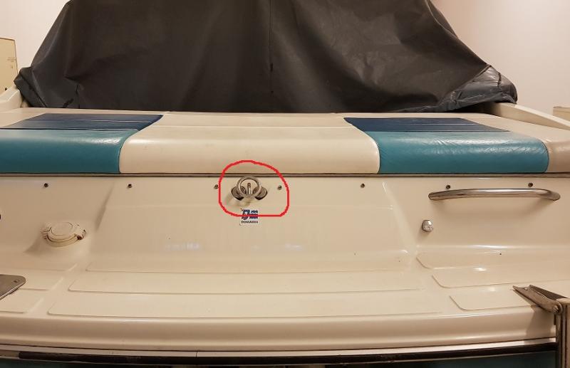

Hallo zusammen,
habe eine Frage, kann ich an dieser Öse (siehe Bild) ein Tube befestigen?
Oder muss ich mir einen extra Halter ans Boot montieren?
Lukas

Diese Öse ist für Wasserski und natürlich auch für den Tube. Bedenke aber das auf der Seite zum Tube die Sicherung sein muss die auslöst wenn der Passagier ins Wasser fällt.
